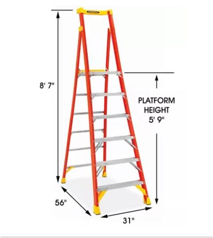

Je viens d'acheter un appartement de style loft avec un plafond de 12 pieds. En utilisant un laser, j'ai mesuré que la hauteur du sol au plafond est de 11'4".
Toutes mes échelles en A existantes font 6 pieds, car je n'ai aucun plafond de plus de 8 pieds de haut.
Quelle est la hauteur optimale d'une échelle en A à obtenir pour un plafond de 11'4" ? Dois-je en prendre une de 8' ou de 10' ?

Je vote pour un escabeau à plateforme @10'.
Beaucoup mieux, vous pouvez vous y pencher un peu et avoir un espace plat plus grand sous le pied.

Le problème avec une échelle à plateforme est que vous devez vous tenir sur la plateforme pour profiter de la plateforme. Werner fabrique une plateforme de 9' qui mesure en fait 8'7" de hauteur, mais la plateforme est à 5'9". Maintenant, je mesure 5'9", donc quand je suis debout sur la plateforme, le sommet de ma tête est à 11'6", ce qui correspond à la hauteur du plafond. Si j'accroche un ventilateur ou un luminaire, j'ai besoin de voir à l'intérieur du boîtier du plafond, ou si je peins, j'ai besoin d'être plus bas pour pouvoir voir ce que je fais, donc je pense que je veux que le sommet de ma tête soit à environ 18" en dessous du plafond, mais que mes bras puissent atteindre le plafond si nécessaire. Cela signifie que je serai debout un ou deux barreaux plus bas que le plafond pour une échelle à plateforme de 9'. Il me semble que celle de 8' fonctionnera. Une échelle de 10' placera la plateforme de travail supérieure où vous poserez vos outils et vos pièces à 18" en dessous du plafond, ce qui peut être la hauteur à laquelle ma tête doit être pour travailler, mais alors je ne peux même pas voir la plateforme car elle sera au niveau des yeux. Vous ne voudriez pas vous tenir de manière à ce qu'un seau de peinture posé sur la plateforme supérieure soit plus haut que vos yeux, n'est-ce pas ?

Les escabeaux de 10' sont trop grands et encombrants pour être facilement déplacés. Un 8' serait parfait, mais un 6' fonctionnerait également. J'utilise moi-même un 6' pour les plafonds de 12', mais seulement parce que je n'ai pas de 8' dans mon camion de travail, mais 8' est la hauteur parfaite.
Comment atteignez-vous un plafond de 12' avec une échelle de 6' ? Vous vous tenez sur le plus haut échelon sans rien pour vous stabiliser ? Si vous tenez une perceuse d'une main, une vis de l'autre et un morceau de bois ou un corps de ventilateur de plafond avec "la troisième main", vous pouvez vous blesser !
